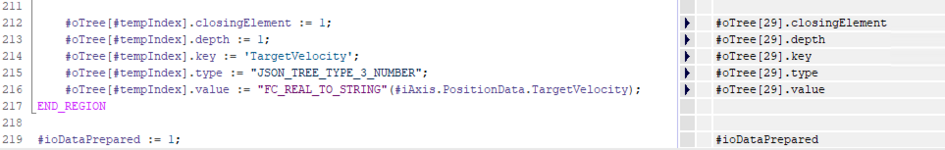

JSON Files sind immer gleich aufgebaut:
Bilden ready Signale:
IF (NOT #ioInterface.Out.Error)
    AND (#ioInterface.Out.Status = "MQTT_STATUS_CONNECTED")
    // AND (("DB_MqttData".ControlSubscribe.Ready OR "DB_MqttData".ControlSubscribe.Done)) ---// nur schreiben wenn nicht gelesen wird
    AND (NOT "DB_MqttData".ControlSubscribe.Start) ---// nur schreiben wenn nicht gelesen wird
    AND (NOT #ioInterface.In.Subscribe) ---// nur schreiben wenn nicht gelesen wird
    AND (NOT #ioInterface.In.Unsubscribe) THEN ---// nur schreiben wenn nicht gelesen wird
    #tempReadyPublish := 1;
ELSE
    #tempReadyPublish := 0;
END_IF;
IF #statJsonSerializer.done ---// warten bis serialisieren beendet
    AND (NOT #ioInterface.Out.Done) ---// MQTT führt keinen Befehl aus
    AND (NOT #ioInterface.In.Publish) THEN ---// MQTT published nicht
    #tempDataSerialized := 1;
ELSE
    #tempDataSerialized := 0;
END_IF;

Braucht diese Datenmenge für die Nachricht:
61 von 65 Elementen und 1003 von 1199 Bytes, obwohl in der Funktion ich nur 30 Elemente brauche (0..29):
Hier soll es aber primär um meine Frage gehen, welche Möglichkeiten ihr kennt/anwendet um in solchen Fällen eine gleichbehandlung der möglichen Cases zu gewährleisten.
