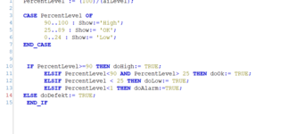

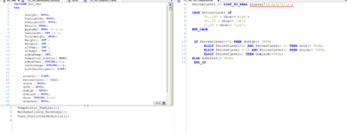

so meinst richtig ^_^Ich hätte die Bereiche so definiert, dass sie auch passen und noch ein ELSE eingefügt falls ein undefinierter Wert kommt. Also alle > 100 oder < 0
und entsprechend darauf reagiert.
