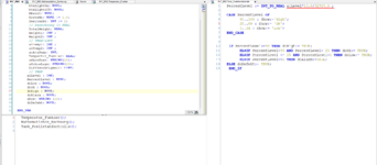

dann wenn mein aiLevel 16000liefert/32000mein SPS maxWert = 0.5 da ich %brauche multipliziere mit 100 und so habe ich mein 50%Screenshot 2024-04-18 122422.png
Da Du nur die % benötigst brauchst Du nur die Digits, in Deinem Fall entspricht 0 = 0% und 16383 (oder 16384) = 100% und damit, für den Dreisatz, 32767 = 200%.
Digits wie du vorhin erklärt hast 0-32767 und und ich mach es in REAL in dem ich /32767.0 mache
der Zähler in meiner Division ist aiLevel und der ist in INT
deswegen mache ich int_to_REAL
Percentlevel (das Ergebnis ) ist in UINT
aber ihm gefällt trotzdem nicht :(

dann wenn mein aiLevel 16000liefert/32000mein SPS maxWert = 0.5 da ich %brauche multipliziere mit 100 und so habe ich mein 50%Anhang anzeigen 77381
ich habe <= 25
<= 1
gemacht ^-^

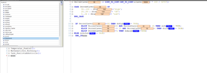

PercentLevel := DINT_TO_UINT(INT_TO_DINT(aiLevel) * 200 / 32767):
was ist mit [/CODE] gemeint ?
Codesys und seine Derivate nehmen für Zwischenergebnisse zwar immer die größte Variante eines Variablentyps, daher könnte man das "INT_TO_DINT" auch weglassen, aber so ist es sauberer.
Das ".0" brauchst Du jetzt nicht mehr, da Du ja mit Ganzzahlen rechnen möchtest.
diese konvertieren funktioniert mit mir nicht. :(
um mit nachkommazahl zu rechnen muss mein Zielergebnis in REAL sein. bei mir PercentLevel
und falls die Variable (Sensor+Berechnung) in Ganzzahlen passieren da muss ich meine Konstante mit .0 machen, und mein aiLevel von INT_TO_REAL machen damit nachkommazahl nicht weggeht. und mir bei Percentlevel mit Komma gezeigt wird
habe ich richtig verstanden ?

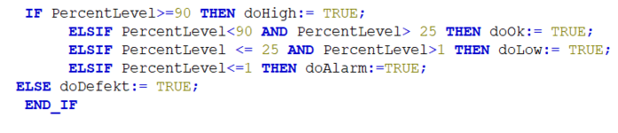

jzt spinnt bei mir total, IF_ELSE hat alle BITS TRUE gesetzt 😤
In der 2. Zeile muss PercentLevel < 90 sein, sonst wäre Bedingung 1 schon erfüllt.
In der 3. Zeile muss PercentLevel <= 25 sein, sonst wäre Bedingung 1 oder Bedingung 2 schon erfüllt,
Bedingung 4 wird immer erfüllt, wenn die ersten 3 Bedingungen nicht erfüllt werden (entweder der Wert war >1 oder er ist <= 1, was 3. gibt es da nicht!), deshalb kann es nie ein ELSE geben.
Wenn man das alles zusammenkürzt, verbleibt lediglich:
IF PercentLevel >= 90 THEN doHigh := TRUE;
   ELSIF PercentLevel > 25 THEN doOk  := TRUE;
   ELSIF PercentLevel >  1 THEN doLow := TRUE;
   ELSE doAlarm := TRUE;
END_IF;
Nun entscheide selbst, was lesbarer von beidem ist.
Ergebnis: unnötigen/doppelten Code/Abfragen möglichst vermeiden!
Und jetzt zur eigentlichen Frage:
Wie werden all die Flags denn ggf. wieder auf FALSE zurückgesetzt? Das erfolgt mit obigen Code nämlich nicht!
IMHO sauberer Code wäre:
doHigh   := PercentLevel >= 90;
doOk     := PercentLevel <  90 AND PercentLevel > 25;
doLow    := PercentLevel <= 25 AND PercentLevel >  1;
doAlarm  := PercentLevel <=  1;
doDefekt := ?;
Und schon ist auch eine dieser elendigen und vor allem unnötigen IF-ELSE-Orgien beseitigt.
Nö, der spinnt nicht.
Hast ja nirgends (bzw. zumindest bei dem was man hier sieht) einen Befehl zum Rücksetzen drin:
Lösung:
Siehe Post hier drüber!
Nö, macht er nicht.
Hast ja nirgends einen Befehl zum Rücksetzen drin:
stimmt, kann ich dann unter
ELSE
doHigh:= FALSE;
doOk:= FALSE;
doLow:= FALSE;
doAlarm:=FALSE;
End_IF
