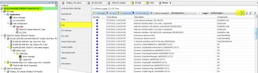

danke schonmal für den Hinweis. Der oben genannte Fehlercode taucht mit der von Dir vorgeschlagenen Vorgehensweise nicht mehr auf.
Trotzdem scheint die CifX50 mit dem Treiber noch nicht korrekt zu laufen. Die Statusausgabe bringt noch einen Konfigurationsfehler:
attachment.php
Des Weiteren fällt mir auf, dass die Karte scheinbar gar nicht im Betrieb ist. Es leuchten/blinken keine Link-LEDs an den Schnittstellen. Offenbar muss ich hier noch ein wenig forschen.
Gibt es vielleicht unterschiedliche Treiberversionen des SysDrv3S?
Wie kann ich überprüfen, ob die NETX50-BSL.bin und cifxpnm.nxf korrekt geladen werden und funktionieren? Wird das irgendwo geloggt?
Kann es Probleme geben, wenn ich vor meinen Versuchen mit CodeSys die Karte testweise mit SYCON.net von Hilscher konfiguriert habe?

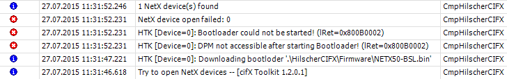

danke! Sieht wohl so aus als wurde der Bootloader nicht korrekt geladen. Hier mal die Auszüge aus dem Log:
attachment.php
und etwas später:
attachment.php
Also wenn ich eine CifX50-RE habe, muss doch der Bootloader des NetX50 geladen werden. Jedoch scheint damit die Initialisierung nicht zu klappen.
Benötige ich eventuell bestimmte Firmware-Versionen?

Hallo nochmal,
das Problem ist gelöst. Ich bin da einem Trugschluss aufgesessen. Die cifX50 hat einen NetX100 an Board. Man muss also mit der NETX100-Bootloader-Firmware booten.
Vielen Dank für die Hilfe!
