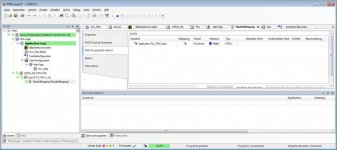

Hallo Forengemeinde,
ich habe ein Problem mit einer Teststellung bestehend aus einer CODESYS Control Win V3, einer CifX50_RE-Karte als PROFINET-Controller und einem PROFINET-Device, an dem ich gerade programmiere.
Vorweg gesagt: Diese Teststellung konnte ich mittels SYCONN.net von Hilscher in Betrieb nehmen und die E/A-Daten vom PROFINET-Device dort anzeigen lassen. Gleiches wollte ich nun in CODESYS nachbauen.
Was soweit funktioniert:
- Die CifX50 wird mit dem SysDrv32 von 3S betrieben
- Das PROFINET-DEVICE wird von CODESYS Control Win im eingeloggten Betrieb gefunden und kann ins Projekt übernommen werden
- Ein Eingang vom PROFINET-DEVICE lässt sich erstellen und dessen Parameter (Records) lassen sich in CODESYS setzen und werden übernommen
- In den zyklischen Daten (mitgesnifft) taucht die Eingangsgröße am richtigen Frame-Offset auf, IOPS wird auf 0x80 gesetzt
Was nicht funktioniert:
- in CODESYS wird das E/A-Abbild nicht aktualisiert bzw. die Eingangsgröße erscheint nicht als "aktueller Wert" (0, ausgegraut)
- auch nach einem Mapping auf eine Variable wird der Wert nicht übernommen
Folgender Screenshot verdeutlicht die Lage:
Was muss ich machen, damit zyklische Eingangs-Daten übernommen werden? Habe ich vielleicht einen Schritt vergessen?
Ich bin über jeden Ratschlag dankbar.
