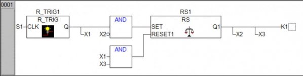

Hallo, ich bin in ST erfahren aber FUP-Neuling...
Ich probiere gerade einen Binäruntersetzer in FUP und wüsste gern wie ich statt den Variablen X1, X2 und X3 Verbindungslinien zwischen den Segmenten hinbekomme (siehe Anhang).

Du möchtest also jetzt statt dem X1 am R_Trig Ausgang direkt an das erste AND, versteh ich das richtig?
Ich denke in FUP geht das nicht, eher in CFC.

Ich habe das in einem Buch gelesen und in der Abblildung sind statt meinen Variablen Linien. Wie Du vermutet hast, Ist CFC die Lösung. Vielen Dank
Zu Deine Frage => auf Q Rechtsklick => Zuweisung.
Ich habe es gefunden wie ich den Abzweig mache. Jeden Tag lernt man was dazu

Einfach zwischen das R_TRIG und das AND klicken und dann Zuweisen benutzen. Ich hab das immer mit dem zweiten von links versucht.
