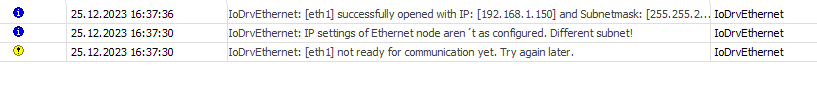

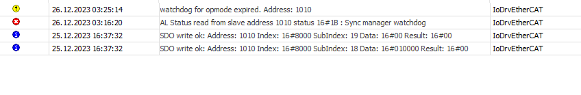

Ich hab immer noch das Problem dass in unregelmäßigen Abständen meine Application am Raspi Master ausfällt. Es bleibt zwar die Visualisierung dargestellt die werden sind aber manchmal veraltet. Gewisse Teile der Application regeln aber nach wie vor automatisiert. Mein Smarthome besteht aus dem Raspi Master und mehreren Beckhoff Kopplern sowohl EL als auch KL.
Es kommen auch manchmal Fehler ins Log-File der Klemmen oder Koppler die mir allerdings nichts sagen. Die Diagnose zu bestätigen bringt nichts es muss ein sudo reboot ausgeführt werden. es kann dann eben vorkommen dass es wieder 3 monate lauft.. manchmal aber fällt es nach einer Stunde erneut aus.
Ich hab auch schon dataarrays und das netzteil in verdacht geht... netzteil ist nun das originale 5V 3A.. hat allerdings wenig verbesserung gebracht.
Folgende Fehlercodes werden angezeigt:
Vielleicht kann mir jemand weiterhelfen.
Vielen Dank!
