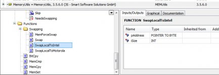

Dann kann ich es mir nur erklären, dass der Menü-Eintrag aus irgendeinem unerfindlichen Grund nicht richtig erstellt wurde. Die Stelle ist die richtige
Wenn nur der Eintrag fehlt, kann man das aber auch selbst nachholen:
Menü Tools/Anpassen - Registerkarte Menü. Dort "Tools" öffnen und am besten nach den Optionen einen "Befehl hinzufügen". (Vielleicht auch noch einen Trennstrich einfügen und dann nach unten schieben). Wenn man "Befehl hinzufügen" klickt, dann erscheint dann ein Dialog mit vielen Kategorien links. Dort "Raspberry Pi" auswählen und rechts den Befehl "Update Raspberry Pi" einfügen.
Sollte dieser Befehl oder die ganze Kategorie nicht vorhanden sein, dann hat etwas bei der Installation des Plug-Ins nicht funktioniert. Dann würde ich unter Tools/Package Manager das Package für den Raspberry Pi deinstallieren und noch einmal installieren.
