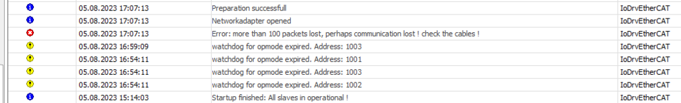

Hier mal die Logs vom Samstag:
Und hier der LOG aus der codesyscontrol_o.log. Der Log ist um 2 Stunden verschoben gegenüber der Liste im Codesys-Engineering
2023-08-05T14:14:07Z, 0x00000018, 1, 0, 1, Setting router <instance>3</instance> address to <address>(0000:e6b0)</address>
2023-08-05T14:54:11Z, 0x00001005, 2, 1090519296, 0, !!!! Warning: watchdog for opmode expired. Address: 1002
2023-08-05T14:54:11Z, 0x00001005, 2, 1090519552, 0, !!!! Warning: watchdog for opmode expired. Address: 1003
2023-08-05T14:54:11Z, 0x00001005, 2, 1090519040, 0, !!!! Warning: watchdog for opmode expired. Address: 1001
2023-08-05T14:54:12Z, 0x00000018, 1, 0, 5, Network interface <interface>ether 3</interface> unregistered

2023-08-05T14:59:09Z, 0x00001005, 2, 1090519552, 0, !!!! Warning: watchdog for opmode expired. Address: 1003
2023-08-05T15:07:13Z, 0x00001005, 4, 0, 0, **** ERROR: Error: more than 100 packets lost, perhaps communication lost ! check the cables !

den USB-Ethernetadapter hatte ich abgesteckt gelassen. Im Log waren keine Einträge mit "ether 3" zu finden. Eben habe ich ihn angesteckt und das Log sagt:
2023-08-09T17:52:39Z, 0x00000007, 1, 0, 6, Network interface: <ipaddress>192.168.178.205</ipaddress>, subnetmask <subnetmask>255.255.255.0</subnetmask>
2023-08-09T17:52:39Z, 0x00000018, 1, 0, 4, Network interface <interface>ether 3</interface> at router <instance>3</instance> registered
Wird also der Adapter gewesen sein.

2023-08-13T11:09:14Z, 0x0000011c, 4, 0, 0, **** ERROR: getethframe(1995165456): failed to receive packets,
2023-08-13T11:09:14Z, 0x00001005, 4, 0, 0, **** ERROR: SysEthernet: packet could not be sent, error code:1
Bei den SyncUnit sehe ich gerade, daß die CRC beim Teilnehmer "Scheune" langsam (im Mittel 1*Störung pro Minute, aber nicht konstant).
Ich tausche jetzt mal den Kopf in der Scheune gegen einen anderen.
