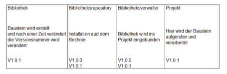

Vielleicht bist du bzw. jemand anders so nett und kann mit bei den folgenden Fragen ebenfalls helfen.
Im Anhang ist eine Tabelle welche die Bibliothek so aufzeigt wie ich diese Verstehe.
Bei folgendem bin ich mir jedoch unsicher bzw. verstehe es nicht:
1- Kann man die Tabelle aus dem Anhang verstehen?
a- Ist diese soweit korrekt?
2- Die Version in der Bibliothek wird manuell und nur für die ganze Bibliothek erstellt. Richtig?
a- Versionieren einzelner Bausteine ist nicht möglich.Richtig?
3- Repository installiert die Bibliothek auf dem Rechner, was soll das heißen?
a- Wird hier das Format verändert, oder Speicherort verändert?
b- kann die Repository auf dem Server die Installation machen? So dass jeder Mitarbeiter beim öffnen des Projekts sich diesen Arbeitsschritt ersparen kann.
4- Wenn ein älterer Versionsstand noch mal bearbeitet weren soll, warum auch immer. Wo findet man diesen? In der Bibliothek ist der aktuell nicht. An anderer Stelle kann dieser nicht bearbeitet werden.
5- Es ist gewünscht zu jeder ausgelieferten Anlage das Projekt zu sichern. Würde hier das Projekt ausreichen? Oder müsste man noch die Bibliothek irgendwie sichern mit dem aktuellem Versionsstand.
6- Die Bibliothek wird das erste Mal in das Projekt quasi eingebunden. Danach greift das Projekt immer auf die Bibliothek und aktualisiert die aus der Bibliothek genutzten Bausteine. ist es möglich dies zu unterbinden?
a-Dies heißt für mich, sollte der in dem Projekt aus der Bibliothek genutzter Baustein in der Bibliothek verändert werden, so wäre das Projekt unterschiedlich zu der PLC. Richtig?
7. Ist es möglich mit der F1 Taste die Beschreibung des Bausteins so anzeigen zu lassen, wie diese in der Bibliotheksverwalteransicht dargestellt wird?

Ich verwende CS3.5 ein bisschen, also nicht wirklich ein Profi
versuche mal grob ein paar deiner Aussagen zu kommentieren:
1 und 2 schauen korrekt aus
2a Bausteine kann man nur wie beim alten CS 2.3 versionieren , also eigens Versionsnummer in den Namen rein.
alte Versionen der Bibliothek müssen auch so mit Dateinamen abgespeichert werden um alten Stand zu sichern , das Wiedereinbinden ist dann aber mit viel manueller Arbeit verbunden
Warum willst du alte Versionen verändern ? das würde dann ja Versionierung stören ..
5 zum absichern der installierten Bibliotheken mit dem Projekt : Projektarchiv speichern
6 Nein die Bibliothek wird eben ins CS eingebunden und hängt damit in deinem CS3.5 nicht im Projekt, fürs Projekt wird sie im Bibliotheksverwalter fürs Projekt auch eingebunden (Repository CS => System , Verwalter => Projekt)
Vor allem , dass alte Versionen im nachhinein verändert werden sollen ... ins Buch das beim Verlag gedruckt wurde schreibt man auch nix mehr rein, wenn dann gibts ne neue Auflage. Also wird bei deinem Wunsch keine Bibliothek mehr benutzt sondern projektgebunden Bausteine
Nein
in der Bibliotheksrepository werden beide Versionen gehalten.
in den Bibliotheksmanager wird dann eine von beiden geladen und kann im Projekt benutzt werden. Sollen beide geladen werden muss der Namensraum unterschiedlich definiert werden.
Richtig.

Eine Bibliothek wird ja durch 4 Ziffern versioniert.
Bei uns hat sich folgender Standard entwickelt.
Bibliothek a.b.c.d
d - es wurden "Schönheitsfehler" geändert - keine Funktionale Änderung
c - es wurden Fehler beseitigt - evtl. Änderungen in der Funktion
b - es wurden Bausteine hinzugefügt - Abwärtskompatibilität ist aber vorhanden
a - es wurden Bausteine und / oder Abhängigkeiten verändert. - evtl. keine Abwärtskompatibilität
