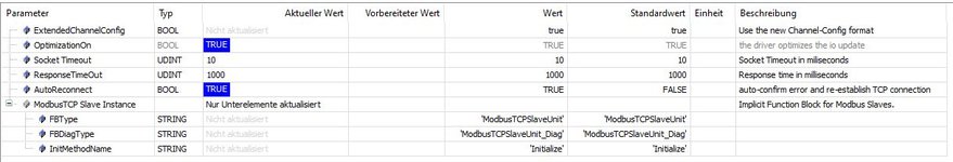

Hallo nochmal,
melde mich diesmal mit einem Problem wieder:
Habe nun ein System schon mehrere Wochen mit den von HausSPSler vorgeschlagenen Einstellungen am laufen. Die Zykluszeit beträgt im Schnitt ca. 20us, vom IEC-Programm also überhaupt kein Thema. RT_PATCH ebenfalls geladen.
Das Hauptproblem ist die Ansteuerung eines WAGO Modbus TCP GEN4 Controllers. Angebunden ist dieser über eine direkte, separate Ethernet-Schnittstelle auf meinem Industrial PC, statische IP-Adressen vergeben und grundsätzlich funktioniert die Kommunikation auch.
Allerdings gibt es laufend Timeouts in der Kommunikation (Timeout=1 Sekunde) im ungefähren Verhältnis von 2x OK : 1x ERROR.
Habe vorerst nur einen Digitalen Ausgang definiert, der schaltet jede Sekunde EIN/AUS und die Übertragung an den WAGO Modbus-Client ist als Intervall mit 500ms Zyklus definiert. Kabelverbindungen usw. wurden gecheckt.
Der Ethernet Controller ist ein Onboard Intel I210:

Am besten du schaust mal im Taskmonitor wenn du online bist,
bei der höchstprioren Task - wie da der Jitter ist.
Aber für Modbus kann ich mir nicht vorstellen das du irgend ein Problem hast mit dem rt_preempt Patch - das muss schon eher was anderes sein.
Dann gehts halt meist Richtung Wireshark oder TCPdump usw. auf der Linux Kiste oder aber zuerst einfach mal ins Log schauen bzw die Diagnose der Slaves ( Slavename ins Watchfenster ziehen/schreiben)
Anbei sende ich ein paar Screenshots. Es ist sehr seltsam, da ich gestern zusätzlich eine Modbus RTU Verbindung mit einer Busklemme hergestellt habe, auf welcher ich ebenso einen Ausgang im Intervall von 500ms schalte. Das funktioniert sogar mit 100ms oder weniger. Also eher kein Problem der eigentlichen Codesys Runtime, denke ich.
Mit der Modbus TCP Verbindung (wie beschrieben, direkt mit einem Patchkabel verbunden) funktioniert das nicht. Sobald ich aber die Busklemme und auch den Codesys IPC in das "Office" Netzwerk verbinde (beide DHCP, verbunden über einen Switch), scheint es ohne Probleme zu funktionieren. Zumindest habe ich keinen einzigen Fehler im Error Counter.
Achja, ich verwende aktuell Debian (5.10.0-13-rt-am64) ohne Desktop Umgebung auf einem Onlogic Karbon 300. Laut Codesys FAQ dürfte es anscheinend mehr Probleme mit 5.10 geben als mit 4.19. Gibt es da schon von Codesys irgendwelche Infos?
So könnte ich mir einfach mal 4.19 installieren und schauen, ob es mit dem PREEMPT_RT Patch besser funktioniert. Auf der Seite steht dieser Hinweis ja explizit unter dem Network Driver.
Danke!

Es dürfte wirklich am Kernel liegen. Habe es soeben mit Debian Buster 4.19 inkl. PREEMPT_RT Patch versucht, da kann ich jetzt beim Intervall 10ms einstellen und die LED am Controller blinkt so wie sie soll, total regelmäßig. Kein einziger Fehler im Ethernet-Modul + Modbus Master von CODESYS.
Werde es jetzt noch ein paar Stunden so laufen lassen und einige Ausgänge hinzufügen um das ein wenig zu stressen.
eine kurze Zusammenfassung, für alle die es interessiert. Nachdem ich auch all meine Anwendungen installiert und aktiviert hatte (nginx Server mit JS-App Website, mongodb, NodeJS Backend Server und einige Tools) habe ich beobachtet, dass sich am Jitter kaum was geändert hat. Die Netzwerk-Kommunikation hatte ich vor all den Installationen und Reboot einen Tag getestet und einen Ausgang alle 50ms Ein und nach 100ms Ausgeschaltet. Funktionierte tadellos.
Allerdings nach der Installation der Anwendungen/Services und Reboot musste ich beobachten, dass es alle paar Sekunden mal kleinere Verzögerungen zwischen dem Hin- und Herschalten gab - aber keine fehlerhaften Pakete, einfach nur ein Delay in der Netzwerk-Kommunikation.
Habe dann die Anleitung der CODESYS FAQ befolgt und meine CPU1 im Grub-Bootloader isoliert
isolcpus=1
und im Codesys-Taskmanager für meine Applikation fix zugeordnet. Zusätzlich noch den scaling_governor temporär auf performance
echo "performance" > /sys/devices/system/cpu/cpu1/cpufreq/scaling_governor
gestellt.
Mit dieser Konfiguration scheint es absolut zuverlässig zu funktionieren. Aktuell arbeite ich mit einem schwächeren Intel Atom der das alles zwar gut meistert, aber eben nur 2 Cores hat und bei intensiven Aufgaben mit mongodb laut htop schon etwas ins schnaufen kommt. Demnächst kommen meine Intel Core i5 IPCs und dann wird das Thema ebenso erledigt sein.

Schau etwas weiter oben, da hatte ich schon Bullseye+RT-Patch mit Codesys eingerichtet. Jitter war auch OK, nur gab es Probleme mit der Netzwerk-Schnittstelle. Immer öfter Timeouts in der Kommunikation und von 10ms-Intervallen bei der Modbus-TCP Übertragung konnte ich nur träumen.
Selbige Konfiguration mit Buster ist kein Thema. Übertrage aktuell alle 10ms an eine WAGO Modbus TCP Gen4 "Write multiple coils" mit 64 Einträgen problemlos. So schnell brauche ich es aber sowieso nicht, komme auch mit Intervallen von ca. 500ms aus. Aber selbst das war mit Bullseye sehr schwer möglich. Erst ab Intervallen von >500ms wurde die Übertragung stabil.
