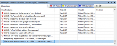

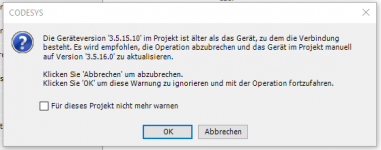

ich arbeite gerade an einem Projekt und habe leider ein Problem mit meinem PixtendV1.3 in Codesys.
Um den Pixtend nicht nur 2 Stunden am Stück im Betrieb haben zu können, habe ich das Paket "Codesys Control for Raspberry Pi" V 3.5.16.0 dazu gekauft. Leider ist danach die Verbindung immernoch nach 2 Stunden beendet worden.
In verschiedenen Foren stand, es könnte Sinn machen den Raspberry PI zu updaten. Das hat funktionert, jedoch wird mir dann bei Verbindungsversuch (Fehler1.PNG) angezeigt.
Wenn ich dann das Gerät aktualisiere werden sehr viele Bbliotheken nicht mehr gefunden und sehr viele Fehler angezeigt. (Fehler2.PNG)
Hier meine Installierten Bibliotheken:
- Codesys Control for Raspberry PI V3.5.16.0
- IIoT Libraries SL V1.1.0.0
- Codesys SoftMotion V4.5.1.0
- Pixtend for Codesys V1.3.8.0
Kann mir da jemand helfen?
