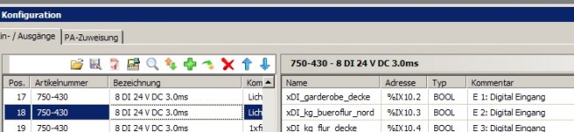

Die Modbus-ports sind auf und in der Steuerungskonfig sieht's so aus:
Jeder HW-Port het einen Variablennamen über den er im Programm angesprochen wird.
In der Reiter PA-Zuweisung so:

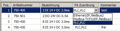

Ich habe schon gesehen, daß ich doe PA-Zuweisung ändern könnte:
aber ich brauche die Variablen ja in meinen Programmen...

Womöglich handelt es sich auch nur um eine Sprachverwirrung, denn jeder Ein- und Ausgang der Steuerungskonfiguration hat bei mir einen Variablennamen.
Ich arbeite nirgends im Programm mit den %...
So habe ich also in der Steuerungskonfiguration meine Deckenlicht im Wohnzimmer der Variable xDO_wz_decke_allg AT %QX7.13 also der Adresse zugeordnet.
Zur Bedienung habe ich einen Schalter xDI_wz_decke_allg AT %XI9.8 und beide sind natürlich BOOL.
Also das habe ich schon immer so gemacht und in meinen Programmen und Visus arbeite ich nur mit solchen "sprechenden" Variablen.
Was ich nun noch nicht hinbekommen habe, ist von außen entweder den Zustand meiner xDO_wz_decke_allg abzuholen= zu lesen oder die xDI_wz_decke_allg an/auszuschalten=zu schreiben. Das ist mein missing link. Ich habe die ganze Zeit gedacht, ich müsse für Modbus nun irgendwie direkt mit den %.. arbeiten und die nochmals speziell für Modbus irgendwie verändern oder zum Lesen/Schreiben speziell bereitstellen.
Also müsste ich doch von einem Modbus-Master aus eine Anforderung mit Namen meiner Variablen an die IP des slaves schicken können oder?
Die slave Konfiguration, die ich in Codesys 3.5 versucht habe, will aber nun wieder "Offset-Adressen" und "%.." von mir.
Wo ist mein Denkfehler?
Der Zugriff per NAMEN geht über Modbus nicht.
Du weisst deiner Visu-Variablen einfach einen Merker zu (xVisu_btn_wz_decke_on AT %MX0.0).
Dann kannst du die Modbus-Adresse 122888 darauf zugreifen.
Wenn dein Programm einigermassen passt, dann brauchst du einfach nur bei deinen Visu-Variablen entsprechende Merker-Bit, Word oder DWord definieren, neu übersetzen und einspielen.
Dann ist der Zugriff von aussen möglich.
Eigentlich ganz einfach :D
