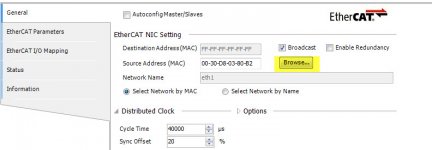

ich versuche gerade den Beckhoff Buskoppler EK1100 unter CodeSys 3 zu laufen zu bekommen. Habe im Internet diese Anleitung gefunden, ist am Anhang.
Leider funktioniert das so nicht oder ich stelle mich etwas ungeschickt an. Hat jemand damit Erfahrung? Wäre super wenn mir einer helfen könnte.

Bild_1.JPGBild_2.JPGMAC - Adresse meiner extra Netzwerkkarte habe ich eingegeben und auch eine andere IP-Adresse, es kommt aber die Meldung keine Geräte gefunden?!?
Mache doch bitte folgenden Ablauf:
1. scanne deine SPS im Kommunikations Dialog
2. Dann gehe auf den Ethercat Master (click im Gerätebaum) und Browse deinen Netzwerkartn mit den Browse Button - dann kommen alle Netzwerkkarten zur Auswahl die in dem PC stecken auf dem deine SPS läuft
- wenn nicht dann bist du entweder nicht mit der SPS verbunden oder WinPcap ist nicht installiert
3. Wenn erfolgreich dann Projekt runterladen auf die SPS
4. Scannen der Ethercat Teilnehmer mit rechtsclick auf den Ethercatmaster
5. Die Ethercat Slaves die der Scan findet beim scannen über den Scan Dialog ins Projekt kopieren (wenn da welche dabei sind die er nicht kennt dann bitte vom Herstellter die ESI Datei besorgen und ins Geräte Repository installieren)
6 Neuer Download des Projekts (mit geänderter Konfiguraton, nämlich die Slaves sind ja dazugekommen)
-> F5 / Projekt starten -> alles Grün im Gerätebaum

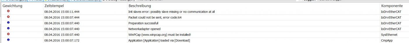

Guten Abend,
Vielen Dank für die Antwort, komme aber nicht weiter.
habe meine SPS gescannt aber es kommt eine Fehlermeldung, siehe Bild. Treiber, WinPcap, ist aber installiert, auch die Version für Windows 10. Meine Netzwerkkarten werden auch nicht gefunden. Was mache ich denn nur falsch? Bin sehr neu auf dem Gebiet.
Vielen Dank für weitere Denkanstöße.
Stefan
Hallo Stefan,
hast du die SPS gestartet? (Entschuldige wenn ich so blöd frage)
hat einer Erfahrung mit dem WinPCap Treiber für Windows 10? Habe ich installiert aber Codesys meckert immer noch !?

ich wollte mich noch bedanken an die gute Unterstützung hier im Forum. Habe jetzt am Wochenende alles hin bekommen, auch mein EtherCAT Bus läuft jetzt und alles unter Windows 10.
