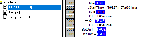

Mal zwei Dinge zuerst.nun habe ich diesen Zustand. Wie kann ich jetzt die Variablen wieder zurück setzten?
Du scheinst ein Anfänger im Bereich SPS-Programmierung zu sein, hier könnte ein passendes Buch hilfreich sein.
Solltest Du Anfänger sein stellt sich mir allerdings die Frage, warum Du Dir noch die V2.3 antust deren Entwicklung ist/wird eingestellt, hier würde ich die Version 3.5 nutzen.
Doch nun zu Deiner Frage. Du musst ja nur die Variable an IN auf FALSE setzen, der Rest passiert ja automatisch.
Du setzt sie so auf FALSE, wie Du sie auf TRUE gesetzt hast.
Rot bedeutet meine ich, dass Du sie auf einen Wert geforced hast, in Deinem Fall hätte auch die Funktion Variable schreiben gereicht.
Such mal nach diesen Funktionen, allerdings wirst Du kaum noch Doku zu V2.3 finden.
