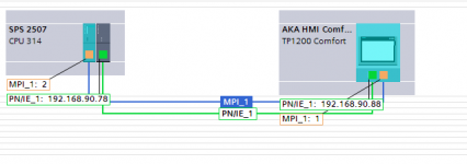

vielleicht hat jemand einen Tipp für mich. Folgende Konfiguration S7 300 CPU 314 und TP1200 Comfort Panel, Projektiert über TIA V11 SP2 Update 5. Über einen VPN Tunnel erreiche ich die SPS problemlos, nicht aber das Panel. Ping kommt bei beiden an aber über die Online Diagnose im TIA erreiche ich nur die SPS. So sieht meine Netzansicht aus: Bildschirmfoto 2015-12-11 um 10.23.13.png

So sieht meine Netzansicht aus: Anhang anzeigen 30931
Warum ist in der Projektierung das TP1200 und die 314 per Ethernet und zusätzlich per MPI verbunden? Ist das wirklich so?

Ja, das Panel und die Steuerung sind auch über MPI Verbunden.
