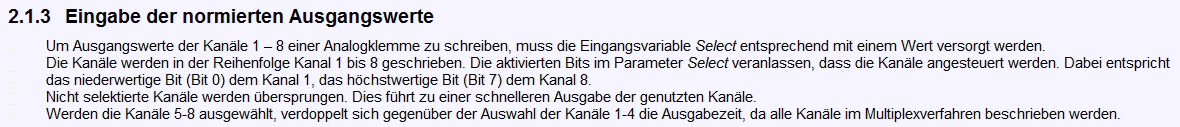

Leider muss ich noch einmal auf meine Frage bezüglich des Bausteins und der damit verbundenen Variable Select zurück kommen, da ich es aktuell leider noch nicht gelöst bekommen habe. Ich stehe hier irgendwie auf dem Schlauch und aus der Hilfe werde ich auch nicht schlau.
Hier ist der Auszug aus der Hilfe:
Was muss ich jetzt hier konkret bei Select angeben, damit ich die Kanäle 1-4 nutzen kann? Beziehungsweise wie aktiviere ich die Bits 0 bis 3?
Hat jemand eine Idee?
Vielen Dank für eure Hilfe.
Schöne Grüße
Daniel
ich denke auch, dass du die Bits 0..3 schreiben musst. Also 000 1111 bzw 15.
Dann werden die 4 Kanäle bedient.
