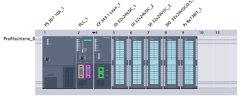

Ich habe die Konfig zwar in das System geladen, der Status an der CP ist aber immer noch der selbe.
Die Hardwarekonfig sollte aber eigentlich auch mit der tatsächlichen Hardware überein.
Und an den Steckplätzen habe ich eigentlich nichts verändert, nachdem ich die SPS aus einer anderen Anlage übernommen habe.

Das Problem ist gelöst...
Es war die bereits am Anfang vermutete Dummheit meinerseits.
Für den CP war in meinem Projekt die falsche Firmware-Version parametriert...

Ja, es handelt sich um den CP.
Nachdem ich da drauf gekommen bin, ist der CP inzwischen in der richtigen Firmware projektiert.
Die aktuelle Firmware-Version ist V2.0, wird aber demnächst noch geupdatet. Zwar in dem Fall aufgrund der alten Firmwaren in 2 Schritten, aber ist ja prinzipiell egal.
Eine Diagnose mit TIA ist bei dem CP möglich.
Ja, da gibt es eine gravierende Inkompatibilität beim Hardware Konfig ("Parametrierfehler" beim Anlauf), wenn ein CP 343-1 (Lean) mit real Firmware V2.x als V3.x projektiert wird. Umgekehrt funktioniert es (V2.x projektiert und real V3.x).
