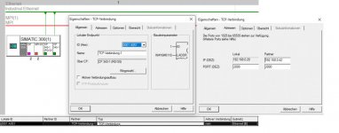

Ich habe allerdings nur eine PLC angelegt und die Verbindung auf TCP-Verbindung gestellt und IP-Adresse und Port vom PC eingetragen.
Ich habe gelesen, dass wenn ich diese Einstellungen in NetPro richtig mache, die Verbindung bereits aufgebaut werden sollte, ist das richtig ?
Oder muss ich dafür einen FB65_TCON Block verwenden ?
Die AG_RECV und AG_SEND Blöcke melden den Fehler-Code 8090:"Baugruppe mit dieser Baugruppen-Anfangsadresse nicht vorhanden oder CPU in STOP."

Also ich habe LADDR und ID so wie in Netpro bei der Verbindung angezeigt eingestellt (In der Doku von den Bausteinen stand auch, dass man das so machen soll).
Ich habe allerdings Probleme mich mit der CP zu verbinden (zum Beispiel mit NCM).

Also hier sind alle meine Konfigurationen. So wie ich das im Handbuch gelesen habe braucht man 2 CP 343-1 im Rack. Die erste ist für PG/OP und die zweite CP 343-1 kann man dann für solche Sachen wie TCP Verbindungen verwenden.
Ich habe festgestellt, dass die ich die IP Adresse der zweiten CP also 198.168.0.20 nicht anpingen kann. Ich habe auch gelesen, dass man für Punkt-zu-Punkt Verbindungen ein Crossoverkabel verwenden soll, könnte es vielleicht daran liegen ?

Eine 314-C6F01 gibt es nicht. Ich weiß nicht mehr, wie ich gestern auf das Handbuch für die 314-6CF03 gekommen bin. Für die 314-6CF01 müsstest Du Dich an dieses Handbuch halten: VIPA System 300S - CPU 31xS HB140D_CPU
Die 314-6CF01 hat keinen integrierten CP343 (siehe Handbuch Seite 3-2). Da kann die Ethernetschnittstelle keine TCP/IP-Kommunikation, sondern nur PG/OP-Funktionen. Es nützt nichts, in HW Konfig einen zweiten virtuellen CP343 zu projektieren (das geht nur bei 31xSN/NET-CPUs, siehe Handbuch Seite 4-13). Da müsstest Du einen echten CP343-1 einsetzen.

Danke, ich hab auch das Handbuch genutzt, aber habe mir natürlich nicht angesehen, ob die SPS überhaupt einen CP343-1 hat, sorry das war natürlich sehr dumm von mir.
