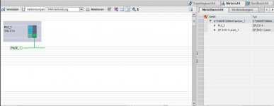

Moin zusammen,
Folgender Aufbau:
-CPU 314
-mehere DI/DO Karten
-CP343-1 Lean "343-1CX10-0XE0"
Software
-Tia V14
So nun zu meinem Problem
Habe diese Konfiguration über Simatic Manager geladen und läuft einwandfrei. Habe das nun über Tia geladen und der CP geht in Stop und die SF leuchtet dauerhaft. CPU ist in RUN Modus ohne Fehler. Wenn ich nun den Diagnosepuffer vom CP auslese, erscheint folgende Fehlermeldung "Baugruppen STOP wegen Löschen des System-SDB's".
Überspiele ich die Knfig mit dem Simatic Manager dann läuft die Baugruppe wieder fehlerfrei.
Kann mir da einer auf die Sprünge helfen?

Bei TIA musst du bei der Hardwareauswahl auch die aktuelle Version der Baugruppe einstellen (Auswahlfeld drunter).
Ich meine den Fehler auch schon mal gehabt zu haben, eben wegen dieser falschen Versionsnummer.
So nun nach langem Suchen....
@ Thomas_v2.1
Habe deine Einstellung im Tia leider nicht finden können
@ Paule
Die Versionsnummer passte auch
Das Problem war, dass dem CP kein Subnetz zugeordnet wurde. Dieses Subnetz wird zwar nicht aktiv verwendet aber ist wohl als Einstellung für den Betrieb auszuwählen.
Besten Dank trotzdem für eure Gedankenanstöße...
