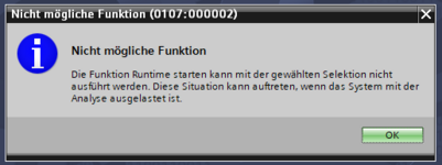

Fehlermeldung lautet: 0107:000002 , ich habe leider vergessen einen Screen-Shot zu machen.
Und die Meldung lässt sich nicht mehr reproduzieren.
Ich bekomme in der Geräte-Konfiguration die Verbindung vom WinCC-RT-Professional zum CP5611 A2 nicht eingetragen.

Die Runtime bzw. das Start-Symbol innerhalb des TIA-Portals lässt sich zwar anklicken, aber er erscheint dann die Fehlermeldung.
Danach ist der Button ausgegraut.

da bin ich mal wieder.
Habe jetzt ein neues Projekt auf der frischen Wiese erstellt.
Habe die Hardware angelegt und wie @JesperMP beschrieben hat verbunden.
Als ich dann die Runtime das erste Mal starten wollte, kam diese Fehlermeldung:
Danach bleibt der Button um die Runtime zu starten dauerhaft ausgegraut.
Hat eventuell jemand eine Idee woran das liegen könnte??
