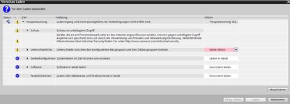

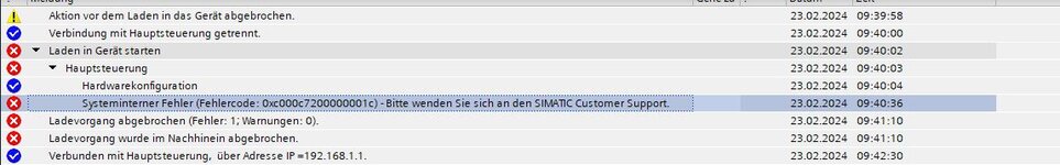

Hi. Also hab jetzt eine CPU 1515-2AN03 hier und will die HW laden. In der Hardware ist die
6ES7 515-2AM02-0AB0 projektiert. (TIA17)
Ich lade über X2
Ich kann die CPU online verbinden aber nicht laden:
An was könnte das liegen?
