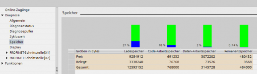

Soweit ich weiß, kann man den exakten Speicherbedarf im Ladespeicher erst bestimmen, wenn alles auf der Karte liegt, das geht (online) so:
Du kannst die aber in der Bausteinübersicht tabellarisch sehen, welcher Baustein wie groß ist, das hilft dir vielleicht:
So kannst du eventuell einen speicherfressenden Baustein finden.

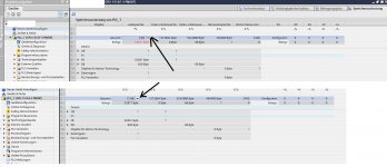

Genau, CPU anklicken => Werkzeuge => Speicherauslastung. Dann kann man sehen, wieviel Speicher benötigt wird. Wenn die Karte ( welche man hier manuell wählt )
zu klein ist, wird der belegte Ladespeicher ROT markiert.

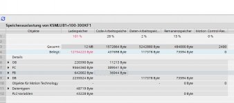

Werkezuge -> Speicherauslastung zeigt mir mein Problem. -> 12,16MB; 101%, Volltreffer.

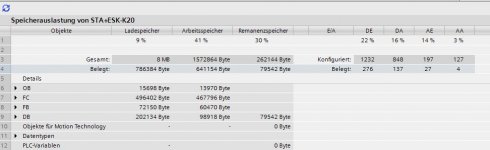

Das nahezu identische Programm belegt auf der 300er 0,75MB! Bei 1500er also ca. x16!
Ich denke dass liegt daran, dass bei der 1500er die ganzen Symbole mit geladen werden? Das kann man aber wohl auch nicht umgehen,...?
Fazit: Statt 8MB nun 12MB verfügbar und trotzdem kein Platz. Also warten und grössere Karte bestellen. Das macht ja von Beginn an richtig Laune....
