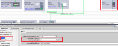

Guten Morgen,
wir haben eine alte Anlage von uns umgebaut und die bestehend CPU 3152DP ins TIA Portal Projekt von der 1500er die dazu gekommen ist übernommen. So läuft die Anlage ganz gut aber wenn ich auf die 315er online gehen will wird der Programm Ordner zwar Orange aber ich kann die Brille zum beobachten nicht aufsetzen und im schlimmsten Fall geht die 315er sogar auf Stop.
Kennt jemand dieses Problem? Kann das was mit der Firmware der CPU zu tun haben? Oder machen 315er im Tia Portal allgemein Probleme?

Zyklusbelastung durch Kommunikation vielleicht
Der Diagnosepuffer der CPU zeigt was an?
CPU315-2DP -> 315-2AH14-0AB0
Firmware Version 3.3.8 die neueste wäre 3.3.17 werde wenn die Anlage steht ein Firmware Update machen.
Kommunikationslast werde ich aufs Maximum erhöhen.
MPI ist eine Punkt zu Punkt Verbindung mit den Adressen 15 und 20.
Und am Profibus Strang gibt es auch keine zwei gleichen Adressen. Würde die Anlage sonst überhaupt funktionieren?
Ich hoffe Du hast verstanden was das bewirkt.
Ansonsten auch mal schauen ob die CPU im Testmodus ist.
Ich würde erst mal ein FW Update machen. Deine alte Firmware betrifft zumindest mal folgende Punkte:
Die CPU geht nicht mehr hochsporadisch in Defekt Zustand beim Aufruf der Bausteinhierarchie aus dem TIA Portal
  • Beim online beobachten mehrerer Bausteine mit TIA-Version V12 wird ab sofort der bisher ab dem dritten Baustein auftretende Defekt mit Z1=7141 verhindert und stattdessen eine negative Rückmeldung generiert.
Ansonsten, zeig mal deinen Diagnosepuffer
Online geh ich über den CP über die IP Adresse 10.148.222.172. Wenn ich mir vom CP Den Diagnosepufferanzeigen will ist er leer und der CP ist sofort nicht mehr erreichbar wie man am zweiten Bild sieht.
Soll ich den CP mal tauschen? Firmware ist 3.1 oben und das wär die Neueste.
Ganz komisch ist das der immer auf Stop ist. Ich hab auch mehrmals versucht ihn übers TIA Portal zu starten.
