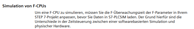

Moin zusammen,
ich teste in TIA Portal V20 eine Standard-CPU und eine F-CPU (Simulation mit PLCSIM, testweise auch PLCSIM Advanced). In der HMI soll per Clock_1Hz eine Blinker-Animation laufen.
Problem: Bei der Standard-CPU blinkt’s, bei der F-CPU nicht.
Beide CPUs sind online und im RUN, Einstellungen/Rechte sind identisch. Für jede CPU ist ein Uhrmerker-Byte aktiv. In den Watch-/Sim-Tabellen wechselt nur die Standard-CPU zwischen 0/1; die F-CPU bleibt konstant.
Geprüft: Schnittstellen, TIA-Updates, kompletter Download (Hard- & Software), Windows 11 Pro 24H2 – gleiches Verhalten.
Frage: Ist das ein bekanntes Verhalten bei F-CPU + PLCSIM (Basic)? Gibt’s eine Einstellung/Erfahrung (PUT/GET, Users & Roles, F-Init, Uhrmerker-Zuweisung), die ich übersehen habe?
Danke vorab!
