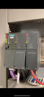

Ich hatte im Juli folgendes Fehlerbild:
am Panel waren die ganzen Ein Ausgabefelder mit # gefüllt deswegen bin ich gleich zum Schaltschrank weil dachte die CPU ist auf Stop gegangen.
Die Lichter die am Bild leuchten haben alle geblinkt und an den Parametern haben wir gesehen das die CPU alle Anfangswerte geladen hat.
Der Bausteinvergleich ergab keine Unterschiede zum Letztstand.
Liegt da der Fehler an der CPU oder an der Speicherkarte?
Habt ihr zufällig mal in den Diagnosepuffer geschaut was da drin steht? Welche FW-Version hat die CPU und die CPs?
Der Diagnosepuffer war leer. Firmwareversion kann ich am Montag schauen. Müssen da CPU und CP zusammenpassen?
Ich muss dazusagen … die Anlage läuft seit 2 Jahren.
Die LEDs auf der CPU hätte ich jetzt als "Christbaum" interpretiert. Die SF- uns STOP-LEDs auf den CPs würde auch dazu passen.
Bist Du Dir sicher, dass die CPU online auf RUN war und das Programm abgearbeitet hat?
Ich kenne es von einer 319, Christbaum und Stop, aber die Ausgänge waren alle auf dem letzten Zustand. In diesem Zustand online zu gehen war nicht möglich. Erst nach Spannungsreset wollte sie wieder mit uns reden. Wenig Später gab es ein FW-Update gegen dieses Verhalten. Da im Panel # angezeigt wurden lt. TE gehe ich von einem entsprechenden Verbindungsverlust und auch Stop aus.

Nein die war sicher nicht auf RUN weil am Panel auch # in den Ein - Ausgabefeldern waren
Die # haben nichts mit RUN oder STOP der CPU zu tun, sondern dass die HMI-Verbindung abgebaut war. Bei "normalem" CPU STOP kommuniziert die CPU und im Panel werden Werte angezeigt. Bei dem Fehlerzustand setzt sich die CPU hart auf Werkseinstellungen zurück und fordert Urlöschen an. Solange kommuniziert die CPU nicht, auch nicht mit dem PG! Sobald das Urlöschen bestätigt wird, macht die CPU das Urlöschen und lädt das Programm aus dem Ladespeicher (der MMC Speicherkarte) in den Arbeitsspeicher - daher sind alle Bausteine wieder da, wenn die MMC OK ist. Allerdings werden dabei alle Aktualwerte durch die Anfangswerte vom Ladespeicher ersetzt.
Wegen dieses "hochsporadischen" Verhaltens der Firmware hat Siemens ziemlich lange rumgedoktert bis sie es im Griff hatten. Daher sollte unbedingt auf die neueste Firmwareversion hochgerüstet werden, sonst kann das wieder passieren.

Sind alle Baugruppen richtig mit der Profilschiene verschraubt ?
kein Pin an den Baugruppen verbogen ?
-für mich sieht es auf dem Foto so aus ,als ob es zwischen CPU und 1 .CP an der Oberkante Baugruppe und am Drehpunkt des Klappen Scharnier ein kleinen Versatz gibt.
Wenn alle LEDs an der CPU blinken, dann ist die CPU sehr wahrscheinlich hin.

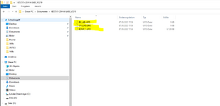

Hallo PN/DP
welche Datei ist jetzt die "Firmware Datei? Habe jetzt die Version 3.2.19 heruntergeladen und entpackt.
LG Daniel
Alle drei Dateien gehören zum Firmwareupdate.
Und bevor jetzt die Frage kommt, die 3.2.19 kann man nicht per MMC laden
Bitte beachten: Firmware-Update auf die Firmware-Versionen V3.2.18 und V3.2.19 kann nur online durchgeführt werden.
Bei Firmware-Versionen bis einschließlich V3.2.17 kann das Firmware-Update auch über eine Micro Memory Card durchgeführt werden.
