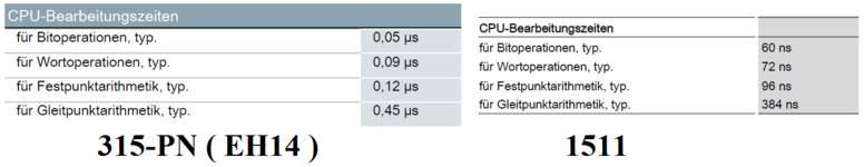

Hier folgende Aufgabenstellung:
Ich soll bei der Steuerung einer Heizanlage/Druckluftanlage einen Gerätewechsel von einer 315-2 PN/DP auf eine der S7 1500 Familie erfolgen.
Die Migrationsfunktion des Selection Tool´s empfiehlt eine 1515-2PN.
Aktueller Auszug Online Daten der S7300:
Zykluszeit: kürzeste=3ms, Aktuelle=5ms,Längste=10ms.
Ram: 85% Frei
Ladespeicher:96% Frei
Remanenzspeicher Daten: 92% Frei
Umfang der jetzigen Anlage:
-CPU S7-300;
26 Analogeingänge ( Hauptsächlich Temperaturfühler)
4 Analogausgänge ( Ansteuerung Ventile Heizkreise)
32 Digitalausgänge
64 Digitaleingänge
15 Technologieobjekte ( Cont_T,Cont_S)
-IM 151-3PN als Dezentrale im Nebenraum für die Kompressor Station.
40 Digitaleingänge
16 Digitalausgänge
10 Analogausgänge ( Ansteuerung Stellklappen)
-TP900 Comfort Panel
Ist mit den angeführten Daten auch eine kleinere CPU Möglich? ( 1510SP, 1511,..)?
Gibt´s noch weitere Punkte die bei der Auswahl ins Gewicht fallen?
In Puncto Arbeitsspeicher, Bearbeitungszeiten und Preis würde die 1510SP doch auch schon passen.
Vielen Dank im Voraus.
