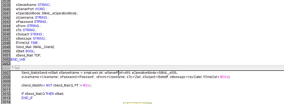

Guten Tag,
ich möchte gerne per E-Mail csv. Dateien versenden. Dafür verwende ich den Baustein SMAIL_CLIENT2 und den Baustein TON der in bestimmten Zeitabständen xStart auslöst. Leider habe ich mit SMAIL_CLIENT2 bisher nicht gearbeitet.
Meine ersten Versuche eine Standard E-Mail mit kleinem Text versenden. Hat leider nicht funktioniert.
Nun zur Frage:
Stimmt etwas am Code nicht? Warum wird die E-Mail nicht versendet?
Wie könnte ich eine csv. Datei versenden? Funktioniert das mit diesem Baustein überhaupt?
Habt Ihr vielleicht eine Idee ?
Moin,
"geht nicht" ist keine Fehlerbeschreibung...
Was geht nicht? Was für Statusausgaben hast Du?
Was soll denn
IF xSend_Mail.Q then xStart;
END_IF;
machen?
Ich sehe keine Zuweisung an xStart, der dann den Send_Mail starten könnte...
