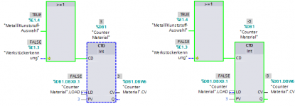

Ich würde gerne mit dem Rückwärtszähler (CTD) es so realisieren, dass die beiden TP's abwächselnd gestzt werden. Jedoch mach ich etwas falsch und der Zähler gibt immer true aus egal wie oft ich Abbrechen drücke. Ich denke, da ich den Zähler noch nie benutzt habe, dass an Ihm was falsch sein muss. Abbrechen ist ein einfacher Taster der immer gedrückt werden kann und M3.Q1 wäre der nächste Schritt.

Wenn nur 2 TPs abwechselnd gesetzt werden sollen, nimm doch die Stromstoßschaltung aus der FAQ und toggle damit ein Bit.
Das 1. TP ist aktiv, wenn das Bit 0 (NICHT EIN) ist, das 2. bei 1 (EIN).

Er soll von 3 runterzählen auf 0 aber er zählt auch in den minusbereich -1,-2 usw.. .
Wie kann ich das verhindern er soll wenn er bei 0 ist wieder auf 3 springen.
Informiere dich mal in der Hilfe (F1) über Datentypen bzw. den Wertebereich des Typen "INT", dann siehst du warum der CTD negativ zählt. Dann kannst du den Datentyp auf einen passenden ändern.
