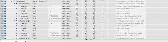

Stör- und Meldepuffer(verwendet intern auch WRREC & RDREC):
[TABLE="class: title, width: 100%"]
[TR]
[TD]FB DEV_FLT4: Störungspuffer eines SINAMICS G/S auslesen[/TD]
[/TR]
[/TABLE]
und für die Warnungen kopierst du den FB und änderst darin:
#sx_SEND_FA.si_PARA_NO1 := 947;                                  // Parameternummer: 947 (Stoernummer)
auf
#sx_SEND_FA.si_PARA_NO1 := 2110;                                // Parameternummer: 2110 (Warnnummer)
Busy und Done bei Abfrage verwenden...
Und bei der Verarbeitung die Bits für Fault/Error aktiv beachten.
Der Meldepuffer wird "seltsam" aktualisiert, kann also sein , dass im Puffer noch eine Meldung steht, aber keine mehr aktiv ist.

dev_FLT4 wird mit startdrive installiert.
Unter bibliotheken findest du dort die DriveLib und darin dann diesen FB
Moin. Es ist Montag Morgen und ich bin noch nicht ganz wach. Hatte das kurz nach meinem Post auch gefunden. :roll:
Hab jetzt mit dem FB gemacht, was Peter meinte. Sprich, kopiert und umgebaut für die Warnungen auch.

Anhang anzeigen 42754Anhang anzeigen 42755
An den Sina_Para schreibst du dann aber die HW_ID von der übergeordneten Controllerbaugruppe, oder? Oder kann eine Achse noch Unterachsen haben.
Auch dem DEV_FLT4 kann ich ne Axis Nummer geben. Ist das nicht schon genau genug mit der HWID definiert. Gerade ist es so, habe ich eine Frage geklärt, kommt die nächste auf :)
der Fehlerpuffer ist wesentlich größer, in den 8 ersten Elementen stehen die aktuellen Störcodes, danach die quittierten Störcodes usw.
Für den DEV_FLT4 gab es mal bei PCS7 ne Doku aber die scheint nicht mehr online zu sein, aber eigentlich ist er selbsterklärend.
Christoph
Also seine Aussage war, dass wenn eine Störung kommt, die selten alleine kommt, sondern ein ganzer Schwall von Störnummern.
Sofern ich das richtig sehe, ist der Fehlerpuffer einer jeden Achse 8 Elemente lang und die Fehler stehen dort chronologisch sortiert an, richtig?
Ich würde nach einem kurzen Test mit meinem S210 auf dem Schreibtisch sagen, dass es bis zu 8 aktuell anstehenden Störmeldungen sind, chronologisch geordnet.
In beiden Fällen muss die ID vom Telegramm dran.
