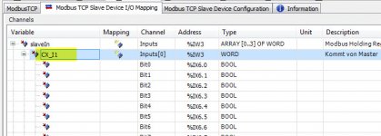

wenn der Modbus Input schon reinkommt von der CX ?! must du "nur noch" das Mapping erstellen... siehe screenshot und dann kannst du die gemappten variable in der Visu verwenden...!
In dem Project WebvisuMapping.project ist das mit dem Input1 des EL1004 Beispielhaft gemacht... (Lampe links oben)
wenn du online bist im IO Mapping siehe screenshot.
+ das Symbol im Geräte Baum müsste grün sein wenn du online bist - > Kommunikation zum Master (Cx) ok.
