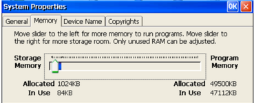

System Properties sind folgende, ich versuchte es ändert mehr nach links oder rechts - hilft nicht (machte Reset nach Änderung immer).
