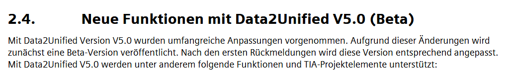

Data2Unified 5.0​
Ist das nicht V5 ?
Edit: Das Ding ist BETA laut Siemens, was soviel heist wie: Wir glauben selbst nicht das das geht...
