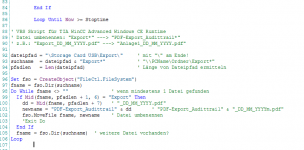

Skript:
' VBS Skript für TIA WinCC Advanced Windows CE Runtime
' Datei umbenennen: "Export*" ---> "PDF-Export_Audittrail*"
' z.B.: "Export_DD_MM_YYYY_HH_MM_SS.pdf" ---> "Anlage1_DD_MM_YYYY_HH_MM_SS.pdf"
If SmartTags("I_Zustand_Export") = 40 Then
dateipfad = "\Storage Card USB\Export" ' mit "" am Ende!
suchname = dateipfad & "Export*" ' "\\PCName\Ordner\Export*"
ddpos = Len(suchname) ' Länge von Dateipfad ermitteln
Set fso = CreateObject("FileCtl.FileSystem")
fname = fso.Dir(suchname)
Do While fname <> "" ' wenn mindestens 1 Datei gefunden
dd = Mid(fname, ddpos) ' "_DD_MM_YYYY_HH_MM_SS.pdf"
newname = dateipfad & "PDF-Export_Audittrail" & dd ' "PDF-Export_Audittrail" & "_DD_MM_YYYY_HH_MM_SS.pdf"
fso.MoveFile fname, newname ' Datei umbenennen
'Exit Do
fname = fso.Dir() ' weitere Datei vorhanden?
Loop
End If

Programmcode posten mache bitte mit [CODE]-Tags - der #-Button im Beitragseditor. Dann bleiben die Einrückungen erhalten und der Code ist allgemein besser lesbar.

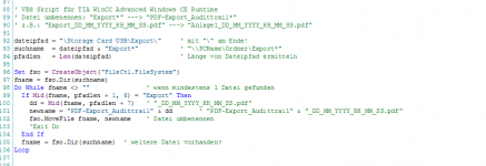

Wird das Skript alle Dateien mit "Export_DD_MM_YYYY_HH_MM_SS.pdf" suchen und umbennen?
    dateipfad = "\Storage Card USB\[COLOR="#FF0000"]Export"     ' mit "" am Ende!   <--- die Pfadangabe muß ein "\" am Ende haben![/COLOR]
    suchname  = dateipfad & "Export*"           ' [COLOR="#FF0000"]"\\PCName\Ordner\Export*"[/COLOR]
    ddpos   = Len(suchname)                    ' [COLOR="#FF0000"]Länge von Dateipfad ermitteln[/COLOR]
        'Exit Do
    Loop
End If
Die rot markierten Stellen sind fehlerhaft oder falsch kommentiert. Ansonsten wird das Skript die gewünschten Dateien umbenennen, allerdings auch andere Dateien die mit "Export" anfangen (falls solche Dateien vorhanden sind).
