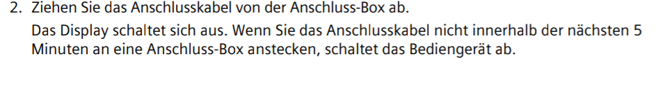

❓ Kann man die kopierte WinCC Runtime bzw. das Safety Mobile Panel ohne Anlage irgendwie testen? Hier in meinem Schreibtischaufbau ohne Anschluss-Box lässt sich die Runtime nicht starten bzw. es kommt sofort eine Meldung, dass sie beendet wird. Und natürlich "Error while reading the Box ID".
❓ Hat so ein KTP700F Mobile Panel irgendwie einen Akku oder einen schnellen Schlafmodus? Mir ist aufgefallen, dass nach 24V PowerOff und wieder PowerOn das Panel anscheinend nicht komplett bootet, sondern sofort kommt der Windows Desktop mit dem Loader.
Es geht aber dafür muss Parameter in der Systemsteuerung ändern. Ich habe gerade kein Gerät hier aber letzte Woche lief bei mir ein 700F Gerät am Tisch ohne Con-Box.
