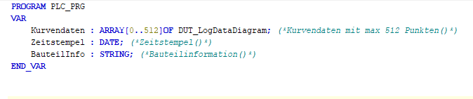

Es handelt sich um Diagramm Daten (Kraft Weg verlauf). Zwischen gespeichert in einem "Array[0..512]of Struct".
TYPE DUT_LogDataDiagram :
STRUCT
Kraft : REAL; (*()*)
Weg : REAL; (*()*)
END_STRUCT
END_TYPE
PROGRAM PLC_PRG
VAR
Kurvendaten : ARRAY[0..512]OF DUT_LogDataDiagram; (*Kurvendaten mit max 512 Punkten()*)
Zeitstempel : DATE; (*Zeitstempel()*)
BauteilInfo : STRING; (*Bauteilinformation()*)
END_VAR
Die Daten werden während des Prozesses in der Array-Struktur gesammelt und sollen solang der Werker das Bauteil wechsel gesichert werden.
Und am Ende des Tages (120-150 Datensätze) sollen die Daten auf ein Speicher-Stick gesichert werden!
Vielen Dank für deine Mühe !!!
Warum hat das Array 513 Elemente für max 512 Datenpunkte?
513 * 2 REAL = 4104 Byte + geschätzt 24 (?) Byte Date + Infostring = 4128 Byte, davon 150 Datensätze macht 619'200 Byte, ca. 605 kB
Deine Codesys-SPS hat nicht so viel Datenspeicher? Wieviel hat sie und wieviel davon kann remanent sein? Hat sie eine Memory Card? Gibt es in der Codesys-SPS sowas wie Ladespeicher und kann die SPS darauf schreiben/lesen? Muß jeder Datensatz 512 Datenpunkte haben oder kann er auch kürzer ausfallen? Wieviele Daten dürfen verloren gehen, falls mal die Stromversorgung der SPS ausfällt?

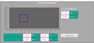

Diese Aufzeichnung von Kraft und Weg kommt zusätzlich in meine bestehende Steuerung. (eine riesige Datenmenge)
Wird immer öfters von Kunden gefordert!
ich habe in meiner Steuerung eine Kraft-Weg-Diagramm Aufzeichnung und die Aktuelle soll angezeigt werden.
Für eine Kurve habe ich aktuell 512 gemessene Punkte, soll aber vielleicht auch noch erhöht werden.
Hier für benötige ich für ein Datensatz:
- ein Kraftwert REAL 512x (Überlegung den auf INT zu ändern, um speicher zu sparen) => sind steigende Werte
- ein Wegstrecke REAL 512x (Überlegung den auch auf INT zu ändern, um speicher zu sparen) => sind steigende Werte
- pro Kraft-Weg Aufzeichnung ein Material und SerialNr. 2x INT
- Für die Auswertung des Kraft-Weg-Verlaufs benötige ich noch Fenster-Daten: (hier schematisch blau dargestellt)
* pro Fenster 2x Weg / 2x Kraft = 4x INT
* 10 Fenster sind einstellbar
- Zeit-/Datum Stempel.
Auf der Steuerung von EPIS habe ich zu wenig Speicher um (in einem Ringpuffer) 150 Datensätze in CSV-Format vor zu halten! Da ich noch andere Daten (wie Konfigurationsdaten auch noch sichern muss, hauptsächlich Bool und Int)
Solange die Daten auf der Steuerung gespeichert sind muss ich Sie auch nicht lesen können nur wieder herstellen. Erst wenn ich die Daten auf einen Stick exportiere, müssen in Ecxel die Daten auswertbar sein!

Ich habe in der Vergangenheit sehr häufig Kraft-Weg-Messungen mit der SPS umgesetzt (bei mir allerdings in der Siemens-Welt). Meißt Federkraft- oder Belastungs-Entlastungs-Kurven - sehr häufig auch nicht-linear.
Hierzu hatte ich einen FB, der die Werte entgegengenommen hat und der sie nach erfolgter Messung auch ausgewertet hat. Fenster, wie von dir dargestellt (bei mir aber meißt als Parallelogramm oder in S-Form) hatte ich auch. Ich hatte die Messungen aber grundsätzlich NIE versucht auf der SPS zu archivieren (die kommt da dann schnell an ihre Grenzen) sondern ich habe sie von der Visualisierung (PC-Runtimes) abholen lassen auf den Trigger hin "Auswertung beendet". Bei mir reichten in den meißten Fällen die Auswerte-Ergebnisse (also IO-NIO und die Lage in den Kontroll-Fenstern) - es kam aber auch vor, dass der Kunde die Kurve selbst archiviert haben wollte. Auch hier hatte ich mich einer CSV-Datei bedient wobei (der Einfachheit halber) jede Messung eine eigene Datei war und jeder Tag ein eigenes Verzeichnis.
Außerhalb der Visu gab es dann ein PC-Programm, dass diese Dateien einlesen und in eine Datenbank abspeichern konnte ... und natürlich auf Wunsch hin die Daten auch wieder hervorholen und visualisieren konnte.
