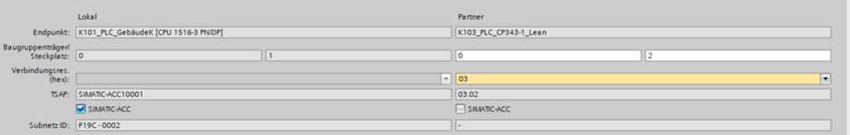

Eine unspezifizierte einseitig projektierte S7-Verbindung zu einer S7-300 geht immer zum TSAP 03.02, egal ob über einen CP343-1 oder zu einer PN-Schnittstelle der CPU.

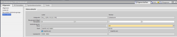

Hallo Harald,
vielen Dank für deine Antwort.
Nach der Umstellung auf TSAP3.02 hat alles reibungslos funktioniert.
Für alle die mitlesen:
Also S7-312 PB + CP343-1 PN kann mit der S7-1500 PN über die PutGet-Funktion kommunizieren. Dabei wurde die Verbindung nur in der S7-1500 projektiert.
Beispielbilder PutGet Baustein:
Das Feld hier ist gelb hinterlegt, da der "Aktive Verbindungsaufbau" aktiv sein muss.
Weiterhin ist die PutGet funktion in der 1500 zu aktivieren (Haken setzen)
Datenbausteine müssen auf beiden Seiten nicht optimiert sein und die gleiche Struktur haben. Dabei ist es auch wichtig, dass der Bereichszeiger am PutGet Baustein den Bereich im Baustein der ausgelesen werden soll, nicht übersteigt. Die Bereiche müssen identisch sein.
Den TSAP 03.02 kann man allerdings nicht für ein bestimmtes Gerät reservieren. Über den TSAP 03.02 kann sich jedes Gerät ohne "Einladung" mit der S7-300 verbinden und mit PUT/GET beliebig loslegen.
Mit einer zweiseitig projektierten Verbindung (TSAP >= 10) scheint es bei S7-1200 als Client Probleme zu geben.
Weil du einen CP343-1 LEAN hast (der kann für S7-Verbindung nur Server sein), muß aber die S7-1200 Client sein. ---> Also verwende die einseitig projektierte Verbindung zum TSAP 03.02

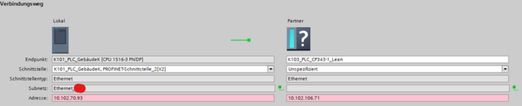

Hallo Gemeinde,
Ich habe aktuell einen Fall auf dem Tisch, den ich gerne von euch Gegenprüfen lassen will, bevor er falsch umgesetzt wird.
Fallbeschreibung:
CPU-CPU Kommunikation zwischen einer S7-317 + CP343-1 Lean (FW2.0) und einer CPU1516-3 mit integrierter PN Schnittstelle.
Die CPU‘s befinden sich in verschiedenen Projekten (TIA und Step7). Der aktuell geplante Kommunikationsweg via Ethernet soll durch ein einfaches PUT/GET / S7-Verbindung geschehen, da wir keine HW-Änderungen auf der S7-300(Step7) Seite vornehmen wollen.
Die S7-1516 fungiert als Client mit aktivierten PUT/GET-Funktionen, während die S7-317 als Server agiert. In der Hardwarekonfiguration im TIA wurde eine unspezifizierte Verbindung von der lokalen Schnittstelle der CPU1516 hinzugefügt, was zu einem ersten Problem führt, da der CP Lean in einem anderen Adressbereich liegt. In Zukunft soll ein Server mit Firewall die Verbindung übernehmen und das Routing der Kommunikation ermöglichen. Die Firewall wird das Routing der Ports übernehmen, um die Verbindung herzustellen. Das führt zu Problemen im TIA. Wie kann ich das lösen? Ist das überhaupt möglich?
Nun habe ich noch im OB1 die dazugehörigen Bausteine im TIA programmiert. Auf der Step7 Seite habe ich nur die dazugehörigen DB’s erstellt. Sonst habe ich nichts geändert.
Die S7-Verbindung habe ich wie folgt projektiert:
Wenn die S7-1500 nur Client ist, braucht PUT/GET nicht aktiviert werden. Das muss nur, wenn die S7-1500 Server für PUT/GET sein soll.
Wenn S7-1500 und CP343-1 in verschiedenen IP-Netzen liegen, dann muss bei beiden ein Router/Gateway in de IP-Konfig eingetragen sein.
Ja super, vielen Dank für die Info.
