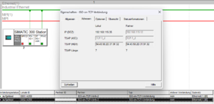

So Vollmi, in der Hoffnung, dass ich deine Geduld nicht all zu viel auf die Probe stelle:):
Auf der 300er-Seite ist AG_Send/AG_Recv drin. Eine Netproverbindung (zur 1. 1500er-CPU 192.168.1.13 ISO-on-TCP) ist angelegt
Deinen SCL-Baustein aus dem Link hab ich eingefügt. Die 300er CPU mit dem CP343 hat die 192.168.20
Die Bilder dazu hab ich hier im Anhang.
Was kommt an TSEL bzw. Interface? Die Systemkonstanten sind auch als Bild dabei.
Wo ist der aktive Verbindungsaufbau? Im Netpro der 300er aktivieren?

Wie TSEL verwendet wird, habe ich an der Schnittstelle beschrieben.
Du siehst, Egal was du an TSEL anhängst, es wird pro Verbindung einfach noch _1 bis _4 angehängt. Wenn du erstmal keine Redundante Verbindung baust, dann mach einen Bezeichner an TSEL z.B. VB300 daraus macht der Baustein dann ein 'VB300_1' So muss der TSEL dann auch auf der 300erter Seite heissen. Die Verbindung findet sich über den TSEL. die ID ist lokal und interessiert den Partner nicht.
Du kannst aber auch, einfach mal den vorgegebenen TCP-1 zu TCP-1_1 umbenennen und auf der s71500er seite den TSEL dann TCP-1 nennen.
der Aktive Verbindungsaufbau darf einfach nur auf einer seite aktiv sein (steht ebenfalls in meiner Schnittstellenbeschreibung) Also entweder in der 300er oder 1500.
Ok - ich hab das jetzt so, wie beschrieben. Am Baustein der 1500er TSEL: 'TCP-1' // kein aktiver Aufbau
Netpro der 300er: TCP-1_1 // aktiver Aufbau
Verbindung bleibt aber abgebaut (siehe bild)
Als Fehler kommt am AG_send: 8183 // am AG_Recv: 8183

Naja, aber wie ich es als Bild gesendet hab: an deiner 1500er Baustein: TSEL: 'TCP-1"
300er Seite in Netpro: TSAP lokal: 'TCP-1_1"
300er Seite in Netpro: TSAP Partner: 'TCP-1_1"
Oder anders?

Ich habe das jetzt grad bei mir ausprobiert.
Das funktioniert einwandfrei. Versuche nochmal in Netpro komplett übersetzen und herunterladen. Dann sollte die verbindung konfiguriert sein.
Und wie gesagt TSAP muss in Netpro sowohl beim Partner wie auch Lokal dieselbe sein, da auf der s7-1500er seite der einfachheit Halber der TSAP für Partner und Lokal ebenfalls gleich gesetzt wird. Wenn du das nicht möchtest musst du meinen Beispielbaustein anpassen.
Oder anders?
in deinem beitrag 50 steht aber was anderes drin.
Ausserdem wenn du LocH auf true stellst, musst du auch die zweite Hardware Schnittstelle beim aufruf in der s7-1500 angeben.
ich hab jetzt alles nochmal übersetzt. jetzt ist netproverbindung aufgebaut und grün!!!! Weltklasse. Daten gehen hin und zurück. Vielen Dank für euere Unterstützung.
