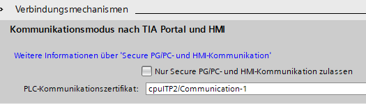

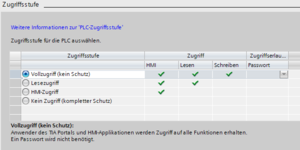

ich habe zunächst Projekt mit Hilfe von PLCSim sowohl die PLC als auch die HMI mittel PLCSIm simuliert und alles läuft einwandfrei.
Mein nächster Schritt ist jetzt das ganze aufzubauen.
Sowohl PLC Programm als auch HMI Programm habe ich geladen. Die PLC funktioniert soweit auch wie sie sollte und die HMI zeigt auch zumindest die geladenen Bilder an.
Das Problem ist jetzt nur, dass die ganzen Werte in der HMI nicht aus den Datenbausteinen übernommen werden.
In der PLC sind diese richtig gesetzt, und auch die Verbindung ist richtig projektiert.
Habe auch schon die PC/PG-Schnittstelle auf die richtige Schnittstelle eingestellt.
Ich hoffe, dass mir jemand bei meinem Problem weiterhelfen kann.
