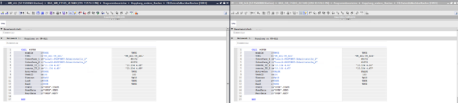

Hallo, danke für den Baustein.
Ich habe die Bausteine in unsere Test H-SPSen eingespielt, leider bekomme ich die Verbindung nicht zum Laufen.
Anbei wären Screenhsoots evtl. findest du ja den Fehler.
Was sagt die Verbindungsansicht? Hast du die CPUs mal neu gestartet?
