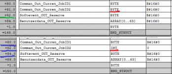

ich bin gerade dabei eine UDT zu erstellen, dabei habe ich festgestellt, das ich hier du mal Adressierungslücken habe. Nur weißt ich nicht woher die kommen. Ich weiß, dass ein Integer = 2 Byte groß ist, aber irgendwie entstehen da auch andere "lücken". (Siehe Anhang)
Kann mir da jemand weiterhelfen bzw. erklären was dahinter steckt?

Alle Mehrbyte-Datentypen werden auf gerade Anfangsadressen ausgerichtet (Alignment). Wenn die Variable davor nicht auf einer ungeraden Adresse inkl. Bit .7 endet entstehen deshalb Lücken.
PS: Bei Speicher mit "optimiertem" Zugriff wird der Speicher so bunt durcheinander aufgefüllt daß keine Lücken entstehen, bzw. falls doch welche da sind, kann man die nicht feststellen, weil die Adressen der Variablen nicht ermittelt werden können.
