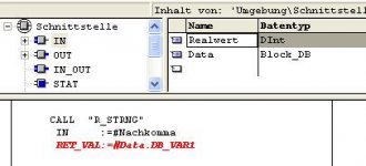

ich möchte gerne einen DB variabel aufrufen....und das klappt einfach nicht.
Hintergrund ist dieser:
Ich habe einen FB gebaut mit einem DB-Block Eingang, bei dem mein Kunde den DB frei wählen kann.
Diesen DB muss ich dann aber innerhalb meines FB über den FC30 aufrufen, weil dort Daten als String abgelegt werden.
Wenn ich das statisch mache, klappt das ohne Probleme, aber nicht mit einer Variablen....was mache ich falsch?
das geht:
CALL "R_STRNG"
IN :=#Nachkomma
RET_VAL:=DB1.DB_VAR1
das geht nicht:
CALL "R_STRNG"
IN :=#Nachkomma
RET_VAL:=#Data.DB_VAR1
Vielen Dank für eure Hilfe.

das System kann dir an dieser Stelle keine Variable zur Laufzeit zusammenbasteln - es steht hier in Wirklichkeit eine feste Adresse, die zur Entwicklungszeit (also während du den Code erstellst) erzeugt wird.
Was du nun machen kannst wäre :
- du läßt den R_String in eine temporäre Variable deines Bausteins hineinschreiben - diese Temp-Variable muß aber vor der ersten Verwendung initialisiert werden.
- nun baust du dir einen Any-Pointer auf dein Datenziel zusammen
- du überträgst mittels des SFC Blockmove die Temp-Variable auf die Adresse, auf die der Any-pointer zeigt.
