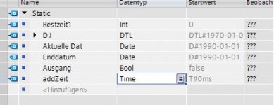

Hallo liebe Gemeinde,
Meine Frage ist wie ich den Datentyp Time so definieren kann das er Tage angibt.
Ich will über eine HMI den Wert für addZeit "in Tagen" angeben, aber die SPS nimmt diesen Wert immer nur in ms.
Ich hatte schon an sowas wie bei String mit den [] gedacht, funktioniert aber nicht.
Hat einer ne Lösung ?
Du kannst die Basis-Interpretation der Visu von Time nicht ändern. Aber du kannst natürlich den Wert umrechnen.
1 Tag entspricht 24 Std. * 60 Minuten * 60 Sekunden * 1000 Millisekunden = 86400000 Millisekunden.
Wenn du also aus deiner Time dann Tage machen willst so solltest du das durch 86400000 teilen ... bzw. wenn du Tage auf die Time draufaddieren willst dann mußt du diese zuerst mit dem Wert multiplizieren ...
