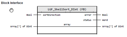

Falls Du mit TIA und einer S7-1200/1500 arbeitest: in der Lib LGF gibt es LGF_ShellSort..., vielleicht gefällt Dir der Baustein. Zumindest kannst Du Dir da die SCL-Syntax für Array-Anweisungen anschauen.
Danke für den Tipp. Schau ich mir ma an. Hatte das vorhin in engl. schon überflogen. Leider müssen wohl die Variablen alle vom gleichen Typ sein.

Ich möchte nun Anhand des Eintrages "Ist_Zeit..." aus Rezept 1 - 5 diese so aufsteigend sortieren, das z.B. Rezept 3 vor 2, vor 5 vor 1 ... angeordnet ist. Das möchte ich dann in einem neuen DB genau so umsortiert ablegen. Die Einträge könnte ich alle auf DINT bringen um Bubblesort zu nutzen bzw. die LFG-Lib zu benutzen. Bei weiterer Verwendung könnte ich ja wieder ein Byte aus dem DINT machen.
Vermutlich sprichst Du davon, dass in einem Array alle Elemente vom gleichen DatenTyp sein müssen. Daran lässt sich auch nichts ändern.
Dieser einheitliche DatenTyp kann aber ein selbstdefinierter Typ sein, der verschiedene DatenTypen enthält. Das nennt man dann ein Array of Struct.
Deine Tabelle aus dem DB kannst Du in ein solches Array of Struct einlesen/kopieren.
Dieses Array kannst Du sortieren ... musst Du für Deine Anwendung aber gar nicht.
Dir würde es genügen, die einzelnen Sätze der Tabelle in einer wunschgemäss "sortierten Reihenfolge" nacheinander auszulesen und in dieser Reihenfolge in einem anderen DB abzulegen.
Dazu ein weiteres Array anlegen mit DatenTyp des Array-Indexes und identische LowerBound und UpperBound (kleinster verwendedeter Index bis bis grösster verwendeter Index) des Array of Struct. Bei diesem zusätzlichen Array in jedes Element seinen Index schreiben.
Dann die SortierRoutine so schreiben, dass alle Zugriffe auf das Array of Struct indirekt über das zusätzliche Array adressiert werden, also ArrayOfStruct(ArrayHilfsIndex(Index)).
Aus dem Array of Struct wird ausschliesslich gelesen - SchreibZugriffe erfolgen ausschliesslich beim ArrayHilfsIndex, denn nur dieses Array wird sortiert, allerdings abhängig vom Inhalt der Spalte der ArrayOfStruct-Tabelle, die das SortierKriterium (z.B. ArtikelNr) enthält.

Weil Deine Rezept-Datensätze nicht als Array vorliegen, könnte ein Sortierprogramm nach "Artikelnummer" etwa so aussehen:
Die Rezeptur als Datentyp (UDT) anlegen
Rezept_t Struct
  Kesselnummer : Byte;
  Artikelnummer : DInt;
Der Ausgabe-DB sollte die Rezepte als Array of Rezept_t beeinhalten:
"AusgabeDB"
Static
  Rezept : Array[1..5] OF Rezept_t;
Das Sortierprogramm etwa so:
VAR_TEMP
  MySortierArray : Array[1..5] OF Dint;
  tempAN : DInt;
  i : Int;
// Artikelnummern in Sortier-Array kopieren
MySortierArray[1] := "MyDB"."Rezept 1".Artikelnummer;
MySortierArray[2] := "MyDB"."Rezept 2".Artikelnummer;
MySortierArray[3] := "MyDB"."Rezept 3".Artikelnummer;
MySortierArray[4] := "MyDB"."Rezept 4".Artikelnummer;
MySortierArray[5] := "MyDB"."Rezept 5".Artikelnummer;
// MySortierArray[] nach aufsteigender Artikelnummer sortieren
LGF_ShellSort_DInt(array:=MySortierArray);
// Rezepte in der sortierten Reihenfolge umkopieren zu "AusgabeDB"
FOR i := 1 TO 5 DO
  tempAN := MySortierArray[i];
  IF tempAN = "MyDB"."Rezept 1".Artikelnummer THEN
    "AusgabeDB".Rezept[i] := "MyDB"."Rezept 1";
  ELSIF tempAN = "MyDB"."Rezept 2".Artikelnummer THEN
    "AusgabeDB".Rezept[i] := "MyDB"."Rezept 2";
  ELSIF tempAN = "MyDB"."Rezept 3".Artikelnummer THEN
    "AusgabeDB".Rezept[i] := "MyDB"."Rezept 3";
  ELSIF tempAN = "MyDB"."Rezept 4".Artikelnummer THEN
    "AusgabeDB".Rezept[i] := "MyDB"."Rezept 4";
  ELSE
    "AusgabeDB".Rezept[i] := "MyDB"."Rezept 5";
  END_IF;
END_FOR;
Falls gleiche Artikelnummern mehrfach vorkommen können, dann mußt Du Dir beim umkopieren merken, welches Rezept kopiert wurde und dieses Rezept nicht nochmal kopieren. Oder ein weiteres Unter-Sortierkriterium verwenden?
Besser als die fertige LGF Sortierfunktion wäre vermutlich eine (selbstgeschriebene) Sortierfunktion, die zwar Artikelnummer vergleicht aber die zugehörigen Rezept/Datensatznummern sortiert speichert.
