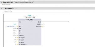

Ich nehme das Thema mal wieder auf:
Ich habe im Tia Portal nun den CRTL_HSC Technologie genommen.
Habe die schnellen Zähler auf ID1000 und die Spuren A und B auf I0.0 und I0.1 genommen und parametriert.
Dann gebe ich bei
HSC ID1000 --> Der Datentyp DInt passt nicht zum Datentyp HW_HSC des Formalparameters.
NEW_CV Wert 0 (wie auch immer)
hat mal jemand einen Tipp wie ich da anfangen kann?
In Deinem Link finde ich ...
13. Parametrieren Sie den Parameter "HSC" mit der Systemkonstanten der Hardware-Kennung (HW-ID). Öffnen Sie dazu den Dialog "Alle Variablen anzeigen" und wählen Sie das Register "Systemkonstanten.
Hinweis
Wenn Sie den Editorbereich aufteilen und die beiden Dialoge "Main [OB1]" und "Systemkonstanten" nebeneinander auf dem Bildschirm haben, können Sie die Konstante "Local~HSC_1" per Drag&Drop zum Parameter "HSC" ziehen.
… aber nichts darüber, was ich mir unter "Datentyp HW_HSC" vorstellen soll. Int sollte reichen?
Das ist kein Problem. Aber #Busy und #Status?
Den Rücksetzbaustein finde ich so nicht. ist der nicht -(R)-?
vielleicht kann mir dabei einer was helfen
Ich habe den Inkrementalgeber an I0.1 und I0.0 angeschlossen und mit HSC_1 parametriert
Zählen, A/B Zähler und vorwärts Zählen
EA sind 1000-1003
Dann im OB1 DB1 CRTL_HSC aus den Technologietypen geholt.
in der DB CRTL_HSC _0_DB sollte ich doch nun bei HSC etwas beobachten können.
Tut bei mir aber nichts obwohl I0.0 und I0.1 abwechselnd kommen
Was mache ich falsch?
Abwechselnd? Die Signale müssen sich "überschneiden":
I0.0  I0.1
   0     0
   0     1
   1     1
   1     0
bzw.
___|=====|______
______|=====|___
Der Zähler "weiss" dann zu unterscheiden, ob vorwärts oder rückwärts zu zählen ist.
