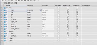

TIA DC Motor ansteuern
Im Handbuch hab ich was gefunden:
Digitaleingang konfigurieren
Damit die Pulse des Taktgebers sicher erfasst werden können, muss die Filterzeit
des Digitaleingangs kleiner als die Dauer des Eingangssignals eingestellt werden.
Die Filterzeit stellen Sie folgendermaßen ein:
1. Selektieren Sie in der Geräte- oder Netzsicht eine S7-1200 CPU.
2. Klicken Sie im Inspektorfenster unter "Eigenschaften > Allgemein >
DI 14/DQ 10 > Digitaleingänge" ("Properties > General > DI 14/DQ 10 > Digital
inputs") auf "Kanal0" ("Channel0").
3. Stellen Sie den "Eingangsfilter" ("Input filters") ein, z. B. "0.8 millisec".
Die gibts es bei mir aber nicht zum Einstellen
