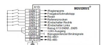

Mal eine Frage an SEW :
Wenn ich bei einem Regler (z.B. MDX61B) bei der Inbetriebnahme eine DI-Festlegung getroffen habe - warum wird die beim Aufrufen der erweiterten Buspositionierung IMMER wieder überschrieben mit dem, was dieses Modul so meint, wie die DI's beschaltet sein sollten ?
Ich habe in diesem Zusammenhang schon einmal gehört : "Das Modul erfordert eine bestimmte Belegung". Das halte ich aber für Unsinn, da ich diese ja wieder zurück-umschalten kann (in der Standard-Inbetriebnahme) und der Regler dann ja trotzdem damit arbeitet ...
Ich würde mich freuen, wenn man sich diesem Thema mal stellen könnte - es nervt nämlich schon "ein ganz klein bißchen" ...

Hallo Larry Laffer,
die Applikationsmodule u.a. auch die Buspositionierung arbeiten mit einer definierten Schnittstelle.
Diese wird beim herunterladen der Applikation immer eingestellt.
Wenn Du z.B. die Freigabe auf DI01 nicht nutzt, empfehlen wir den Eingang fest mit 24V zu belegen, statt nachträglich auf keine Funktion zu stellen.

das habe ich schon verstanden - und auch wieder nicht.
In meinem aktuellen Anwendungsfall sind z.B. die Fahrwegs-Endschalter nicht auf den dafür angedachten DI's (sondern um eins versetzt) - wurde halt vom Steuerungsbauer so ausgeführt - das Motion-Studio läßt nun das Umbelegen der Klemmen zu UND es funktioniert dann auch. Gleiches gilt selbstverständlich für die nicht benötigten DI's.
Ich verstehe, dass ihr das Applikationsmodul ursprünglich so erstellt habt, dass es sich NICHT dafür interessiert, was an der Stelle bereits schon mal projektiert wurde. Ich verstehe nur nicht, warum ihr dies nicht (wir leben im 21. Jahrhundert) so langsam mal ändert.
Ich kann natürlich in meinem aktuellen Projekt die Dinge umverdrahten lassen und ggf. hier und da (eigentlich sinnfreie) 24V auf die DI's schalten - aus meiner Sicht trägt das aber nicht unbedingt dazu bei, dass jemand, der vielleicht in 1-2 Jahren an die Anlage kommt (Instandhalter) und diese SEW-Eigenart nicht kennt (ich kannte sie auch bislang nicht) den Sinn davon versteht.

Hi Larry,
es ist sehr wichtig das die Endschalter auf DI04 + DI05 verdrahtet sind. Dieses ist zum Freifahren der Endschalter wichtig. Der IPOS Quellcode fragt explizit diese beiden Bit ab.
Das Applikationsmodul ist schon > 15 Jahre erfolgreich auf dem Markt. Da ist es schwierig etwas aus Komptabilitätsgründen zu ändern,
aber die CCU Module bieten den Anwenderkomfort den Du an dieser Stelle vermisst.
Da kann ich die Funktion der Binäreingänge frei wählen.
Ich sehe hier ehr das Problem das sich der Steuerungsbauer nicht an Vorgaben hält.
Ich habe schon etliche busposis am laufen.
Würde ich nun an deine Anlage kommen würde ich mich schwer wundern, wenn plötzlich die hw-endschalter nicht wie erwartet auf di4/5 liegen würden.
Die Belegung der DI ist auch im Handbuch zur Busposi beschrieben. Sowas sollte sich der Steuerungbauer schon anschauen. Ich kann nicht einfach wild was planen/verdrahten in der Hoffnung das man das Steuerungstechnisch wieder grade ziehen kann.

Larry du kannst doch die Parameter für die geänderte Belegung über den Parameterkanal auf den Umrichter schreiben.
Ich persönlich würd's zwar Umverdrahten, aber so hat halt jeder seine Vorlieben.
Für mich ist es ein Vorteil dass es von SEW im Prinzip eine feste Belegung gibt.
Ich würde nie auf die Idee kommen diese in der Parametrierung zu ändern.
