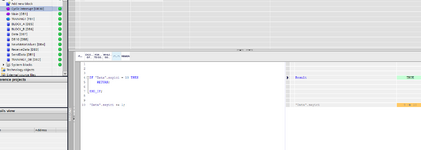

In der Abbildung habe ich einen einfachen Zähler im OB100 erstellt und RETURN hinzugefügt, um den Baustein zu beenden, wenn der Zählerwert 10 ist, aber er zählt immer noch weiter, ohne dass ich die Verwendung von RETURN vollständig verstanden habe.

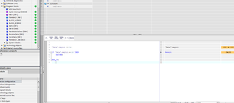

jetzt funktioniert es
Aber nicht so wie du beschrieben hast:
dein Programm wird weiterhin zyklisch ( oder als Zeit-OB ) aufgerufen. Es wird halt nicht mehr gezählt.
"Normalerweise" Programmiert man so etwas z.B. so:
If deinWert < 10 THEN
    deinWert += 1;
END_IF;
