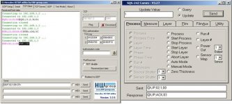

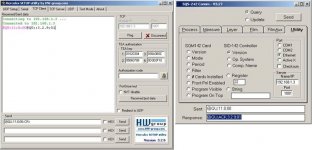

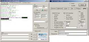

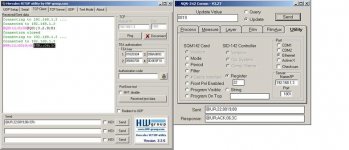

Noch ein kleines Problemchen hab ich mit dem Hercules-Tool, es zeigt mit in der Antwort (response) kein ACK oder NAK an, was aber eigentlich wichtig wäre um zu erkennen, ob die Software meine Anfrage (query) richtig verstanden hat und die Antworte (response) plausibel ist... Nochdazu kommt, das ich beim Hercules <CR> senden muss, sonst passiert nix...
Hier ein par Beispiele (Vergleich "Hercules" und "SQS-242-Comm Tool"):
Abfrage_Version.jpgUpdate_RelaisRegister.jpgUpdate_StartProcess.jpgAbfrage_RelaisRegister.jpg
