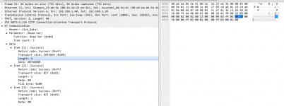

Das ist seltsam.
Bei einer S7 ist bei Transport Size 5=INTEGER die Längenangabe in Bits. D.h. wenn ein INTEGER übertragen wird, dann steht im Längenfeld 0x10. WinCC flexible fragt meistens mit der dem Datentyp der Variable zugehörigen Transportgröße.
Zur Sicherheit gerade nochmal einen Test an einer Et200S CPU gemacht.
Wenn ich ein Array aus zwei Integern lese, dann antwortet die SPS mit Länge 0x0020 = 32 / 4 = 8 Bytes. D.h. so wie es mein Wireshark Filter und auch libnodave erwarten.
Mir fällt auch gerade nichts ein wie ich da eine Sonderbehandlung einbauen könnte. Das lässt sich nirgends erkennen, dass da anscheinend auf einmal auf die Byteanzahl gewechselt wurde.

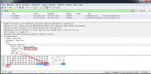

Wenn dann müsste bei der Abfrage sizetype=5 die Division durch 8 entfallen, weil die Länge bereits in der Anzahl an Bytes ist.
} else if (q[1]==5) {            /* Fehlenden Size-Type INTEGER ergänzt */
  /* only for NC: len is already in bytes, ok */
Aber dann funktioniert das an einer S7 nicht mehr.
Ich habe mir noch mal ein paar Aufzeichnungen angesehen. Bei anderen NC-Logfiles die ich so habe war das Verhalten auch schon so.
Diverse S7-SPS machen es aber anders. Wer von beiden das "richtig" im Sinne der vermutlichen Siemens Spezifikation macht, weiß ich nicht.
Wäre mal interessant was WinCC flexible macht wenn es ein NC-Bereich liest. Wenn das funktioniert, dann müsste dort eine Unterscheidung stattfinden. D.h. wird ein NC Bereich angefragt dann ist tsize in Bytes, sonst in Bits.
Die Methode "_daveDumpPDU" scheint es ja richtig zu machen.

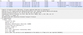

libnodave kannte die anderen Transportgrößen 5 und 7 überhaupt nicht, vermutlich haben wir das irgendwann mal ergänzt aber nicht bei der dump-Funktion?
Bei einer S7 SPS braucht libnodave diese auch nicht zu kennen, weil wenn du bei der Anfrage angibst du möchtest 2 Bytes lesen, dann kommt auch niemals die Transportgröße 5 oder 7 zurück, sondern die SPS schickt dir auch Transportgröße Byte (dann ist die Anzahl in Bits). Frag mich nicht warum Siemens das überhaupt so vorgesehen hat.
Festzustellen ist, dass wenn du einen NC Bereich anfragst, die Transportgröße 5 anders zu interpretieren ist als bei einer S7-SPS. Bei Siemens muss man einiges einfach so hinnehmen wie es ist.

Der Unterschied ist nur bei Transportgröße 5, bei allen anderen passt es ja.
Wie gesagt habe ich Logfiles von verschiedenen S7-Steuerungen wo die Größe hier anders interpretiert werden muss, und so ist es z.Zt. auch in Wireshark gemacht.
Nochmal zur Klarstellung:
Es wird zwar die Methode "ReadFromNck" verwendet, jedoch werden Drive Daten vom Sinamics Antrieb gelesen.
Auf Nck Daten (NC, Kanal, Achse,...) antwortet die NC immer als "Octet String".
Anhang anzeigen Nc Integer Parameter.rar
Brauch ich das jetzt für die SPS oder nicht?
Wenn ich es Auskommentiere funktioniert es zumindest für den Antrieb und für die Nck sowieso.

Ich bin auf ein neues Problem gestoßen.
Wenn ich von der NC viele Variablen lese, werden diese automatisch in mehrere PDUs aufgeteilt.
Im konkreten Fall werden 300 LReal von der NC gelesen und die PDUs werden jeweils bei 77 gesplittet.
Wenn ich an die NC einen Lesebefehl für Drive-Daten schicke bekomme ich bei mehr als 19 Variablen diese Fehlermeldung:
[Error code: This service is not implemented on the module or a frame error was reported (0x8104)]
Wo erfolgt das aufteilen auf mehrere PDUs?
LibNoDave oder DotNetSiemensPlcToolBox
